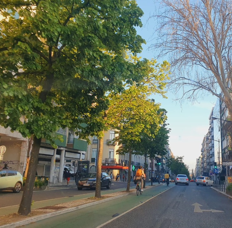

Em 2020, durante a pandemia e no âmbito de intervenções similares por toda a Europa, a CML instalou uma ciclovia ‘pop up’ entre o Martim Moniz e a Alameda, cumprindo finalmente a sua obrigação de implementar uma infraestrutura para bicicletas naquele eixo, a qual havia sido objeto de um Orçamento Participativo vencedor em 2014.
A nova ciclovia veio transformar a Avenida: o tráfego de velocípedes aumentou significativamente, a passagem de veículos de emergência tornou-se mais fácil[2], as velocidades excessivas reduziram-se, resultando na diminuição do número de atropelamentos, e o ruído provocado pelo tráfego automóvel também diminuiu.

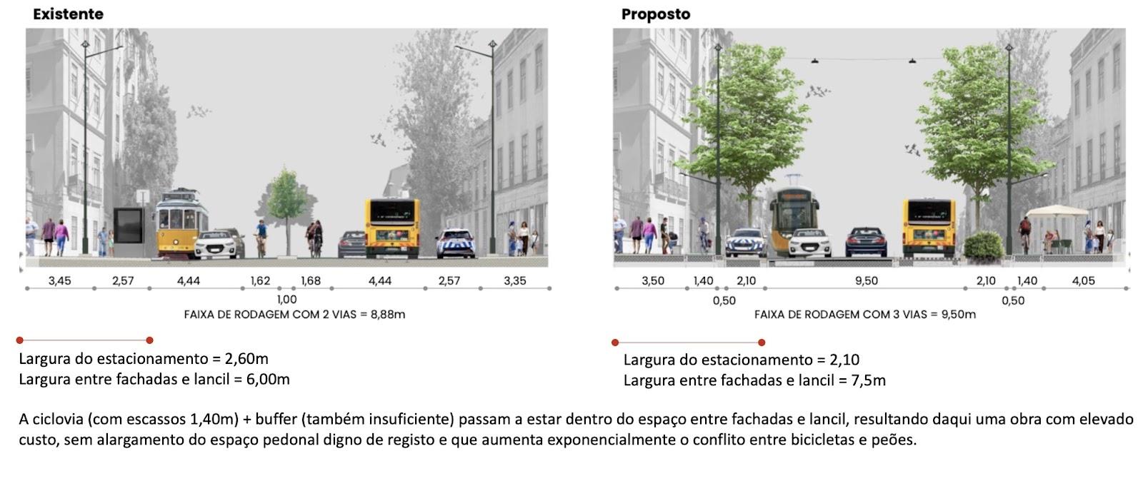

A intervenção proposta corresponde a uma grande obra no terreno: os lancis, a drenagem e os carris de elétrico (onde existem) são deslocados. Esta alteração permite alargar o espaço-canal entre a fachada e a rodovia de 6m para 7,5m. Outros 0,50m são conquistados ao estacionamento, cuja largura é reduzida (e bem) de 2,60m para 2,10m. Porém, as ciclovias, com escassos 1,40m de largura e algum buffer (ainda que insuficiente), passam a estar dentro deste espaço, resultando daqui uma obra com avultados custos sem aumento do espaço pedonal: em algumas zonas o passeio da esquerda é aumentado em 5cm (!) e o da direita em 70cm, mas passa a comportar esplanadas. Note-se que o próprio manual da CML (Lisboa, o Desenho da Rua: Manual de Espaço Público, adiante designado ‘Manual de Espaço Público da CML’) indica como largura mínima para a ciclovia (face ao volume de bicicletas observado: 1.712 em hora de ponta) uma largura mínima de 2,00m, a que deveria acrescer uma distância mínima de 0,70m ao estacionamento e 0,30m a 0,60m a objetos como candeeiros. Ou seja: o projeto dedica ao canal ciclável e respetivos afastamentos quase metade do espaço que deveria (!)  e nem assim consegue aumentar os passeios.
Fig. 1 – Perfil existente e proposto (Fonte: CML).

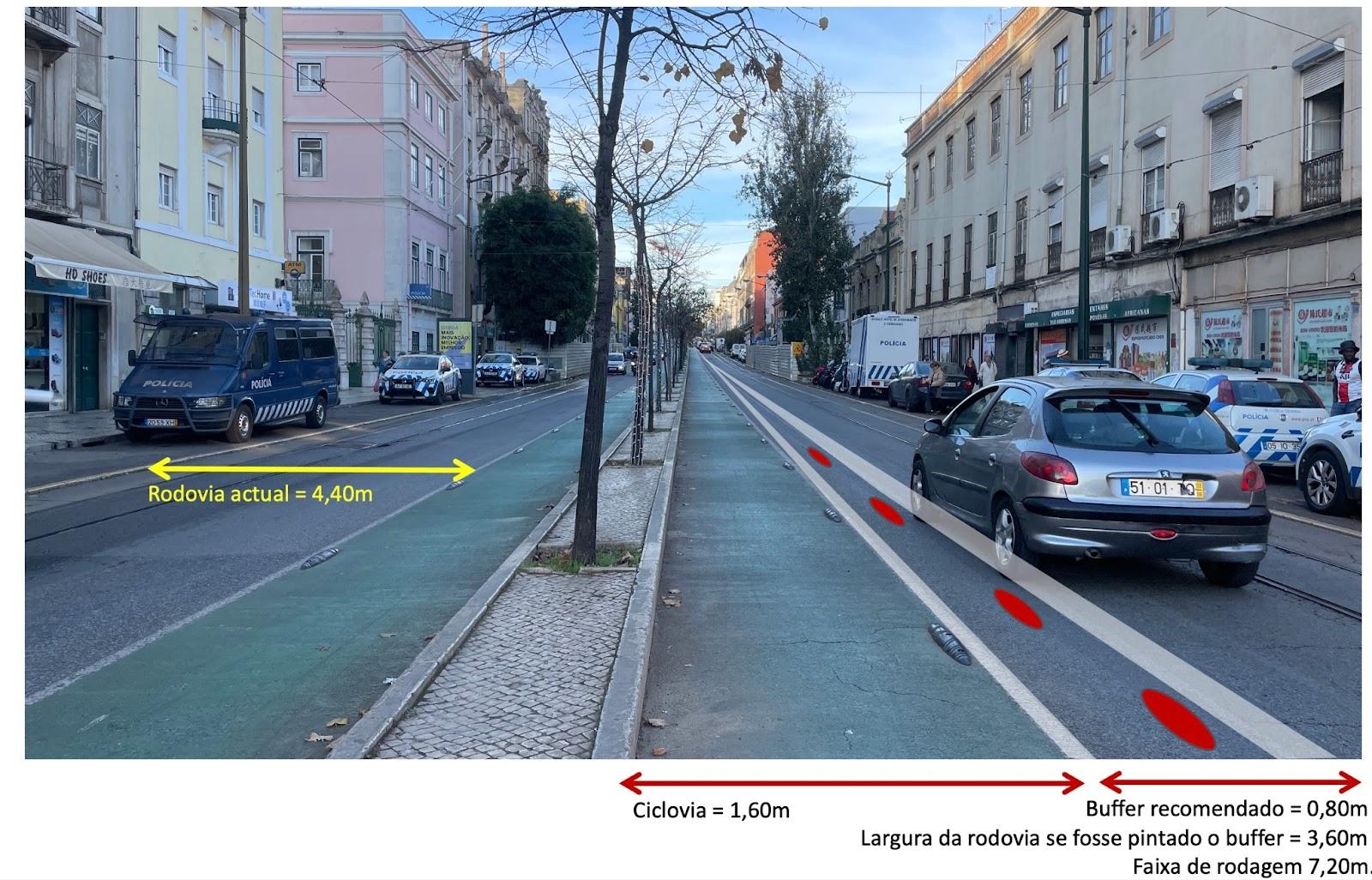

Esta violação das recomendações e boas práticas é simplesmente uma tentativa de ‘enfiar o Rossio na Betesga’, para que o espaço rodoviário alargue de 8,80m para 9,50m. Todos estes “atropelos” resultam do objetivo de passar de duas para três vias, por forma a aumentar a capacidade rodoviária em 50%. Importa notar, além disso, que o atual espaço rodoviário só não é mais estreito porque o buffer que deveria proteger a ciclovia nunca foi pintado, o que resulta na sobre-largura das vias atuais. A simples pintura desta proteção, tão necessária, reduziria o espaço de rodagem para 7,20m (sem diminuição da capacidade rodoviária), tornando o aumento do espaço rodoviário agora proposto ainda mais significativo.
Fig. 2 – Perfil atual e redução do perfil rodoviário que resultaria da pintura do buffer recomendável.
(Fonte: MUBI)

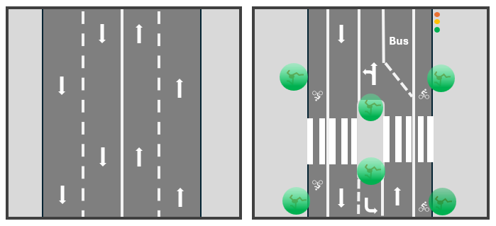

Entre a Alameda e o Areeiro, a Avenida mantém-se com 4 vias de circulação, o que impede a conquista de mais espaço para os peões e faz com que este troço mantenha o seu caráter predominantemente rodoviário. A solução rodoviária deve ser revista, podendo optar-se por uma via em cada sentido com mais uma ao centro, que vai alternando de direção para permitir viragens à esquerda e maior capacidade na zona de ataque ao semáforo, com eventual prioridade ao transporte público. Esta solução – testada e com amplas vantagens – é conhecida como ‘road diet’. É compatível com vários tipos de infraestrutura ciclável (uni ou bidirecional e, mesmo com bidirecional ao centro); e admite, que nas zonas de alternância de direção, exista um separador central generoso, que harmoniza o eixo, possibilita a manutenção de árvores e confere atravessamentos pedonais seguros.
Fig. 3 – Esquema do conceito ‘road diet’: alteração de duas vias em cada sentido (imagem à esquerda) para uma via em cada sentido + via  central que vai alternando de sentido, garantido que existem sempre duas vias na zona de ataque ao semáforo (imagem à direita)
Admite-se que a ciclovia bidirecional possa fazer sentido da Alameda para cima, como proposto, uma vez que praticamente não existem eixos transversais naquele troço. Ambas as hipóteses (bidirecional e unidirecional) devem ser estudadas e a manutenção da ciclovia ao centro também não deve ser descartada. Em qualquer dos casos  é imperativo cumprir o disposto no Manual de Espaço Público da CML, no que refere à largura da ciclovia e às suas distâncias de segurança, o que não sucede: a ciclovia bidirecional proposta tem 2,10m (!), uma medida bem abaixo dos 2,60m recomendados no referido Manual. Para agravar, também aqui não se cumprem os buffers de segurança.

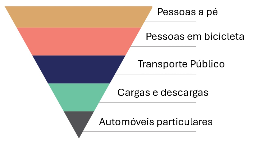

5. Uma Almirante Reis para todas as pessoas
Temos consciência que um projeto numa tão importante e complexa Avenida exige um delicado equilíbrio entre prioridades, que não é fácil de afinar. Mas isso só reforça a necessidade de se partir de uma definição correta das mesmas, seguindo as boas práticas que vêm sendo levadas a cabo pela generalidade das grandes cidades europeias e os princípios inscritos no MOVE 2030[9] (documento aprovado em Assembleia Municipal que estabelece a Visão Estratégica para a Mobilidade em Lisboa) e a, hoje consensual, ‘pirâmide da mobilidade sustentável’. Esta última está em plena consonância com os resultados do processo participativo, a que o projeto deve dar resposta.
Fig. 5 – Pirâmide da mobilidade sustentável
Concordamos que a Avenida precisa de uma intervenção urgente, mas consideramos que não deve ser feita uma obra de valor extravagante e que condiciona fortemente as opções futuras antes de se restringir fortemente o tráfego motorizado na Baixa e na Zona Histórica. Há princípios fundamentais que, neste momento, acreditamos serem os mais racionais e simples para a intervenção a médio prazo na Avenida Almirante Reis.

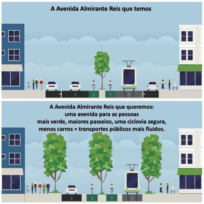

Acreditamos que, neste momento, a maneira mais razoável de dar resposta a todas estas necessidades é manter a ciclovia ao eixo, criando-se um buffer de segurança entre ciclovia e rodovia (que servirá também para estreitar esta última) e alargando-se o separador central, tornando-o mais verde (à semelhança do que tem sido feito noutras intervenções em Lisboa),  e com profundidade suficiente para acomodar peões e mantendo-se as árvores ao centro.
O estacionamento previsto também deverá ser substancialmente reduzido, passando-se as ‘cargas e descargas’ para as laterais sempre que possível. Sugere-se ainda que a largura dos espaços  verdes vá variando, para possível acomodar esplanadas nesse mesmo espaço canal.
Fig.6 A Avenida Almirante Reis actual (em cima) e aquela que, face às necessidades e condicionantes actuais, nos parece ser a solução mais razoável.
Para além de mais fluida e segura para todos, esta solução permite manter os lancis, a drenagem e os carris onde estão – algo que pode ser realizado no âmbito de uma obra muitíssimo mais simples e menos dispendiosa do que aquela que a CML antevê, o que permitirá orientar recursos para outros reperfilamentos relevantes e urgentes.
